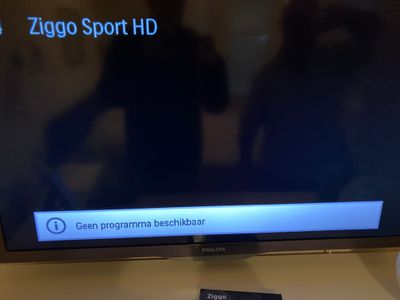

Het opnieuw zoeken en installeren van de zenders lijkt allemaal goed te gaan en ze hebben dan beeld op alle zenders, behalve op kanaal 14 (Ziggo Sport). Daar verschijnt de melding: "Programma niet beschikbaar".
Heeft iemand enig idee wat hier de oorzaak van kan zijn en hoe dit is op te lossen? Wellicht dat er meerdere zenders zijn die nog niet beschikbaar zijn of niet werken, maar deze (kanaal 14) viel ons direct op.

Heb je de eerste instelling zonder module gedaan?
Kanaal 14 is overigens niet gecodeerd en zou ook zonder module te zien moeten zijn.
Misschien een signaal probleem.
Met foto's van de coax aansluitpunten is vaak veel op te zien.

Ja, ik heb de installatie zonder de CI+ module doorlopen en deze pas achteraf in de TV geplaatst (zoals aangegeven staat in de beschrijving die bij de CI+ module werd geleverd).
Ik ga vanmiddag even bij mijn ouders langs en zal dan eens foto's maken van de aansluitpunten en deze hier plaatsen. Zijn er nog meer zenders die het niet zouden doen met een slecht signaal? Nederland 1/2/3, RTL4 etc. doen het wel.
Dat is niet zomaar te zeggen, het digitale signaal wordt door gegeven via transportstreams, er zitten meerdere zenders in 1 transportstream, de zenders zijn vrij willekeurig verdeeld over deze streams.

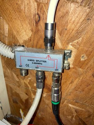

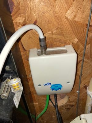

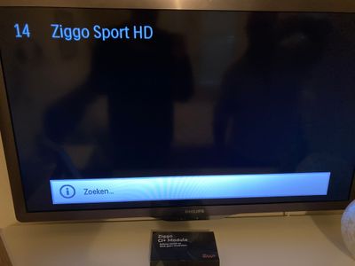

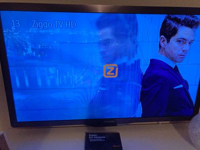

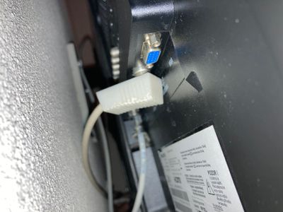

Hierbij een aantal foto's van de aansluitpunten (ik weet dat een splitter niet ideaal is):
HoofdaansluitingHoofdaansluitingSplitterSplitterTV aansluiting (coax connector)TV aansluiting (coax connector)Kanaal 14 (Ziggo Sport)Kanaal 14 (Ziggo Sport)Kanaal 14 (Ziggo Sport)Kanaal 14 (Ziggo Sport)Kanaal 13Kanaal 13

Het eerste aansluitpunt is verouderd, hiervoor kan ziggo een gratis monteur sturen.
Echter binnenhuisbekabeling is in principe voor eigen rekening .
Deze kapjes en waarschijnlijk ook bijbehorende bekabeling zijn een bron van instraling en moeten vervangen worden.

Ik ben het met @Steefb eens, dit kan een flinke update gebruiken. Het eerste aansluitpunt is verouderd en ik kan deze kosteloos laten vervangen door een monteur. Dan blijven we wel met de rest van de kabels zitten welke eigenlijk ook aan vervanging toe zijn. Wil je deze zelf vervangen of wil je dat de monteur dit doet?

Het eerste aansluitpunt is de volgende afbeelding toch?
Erik P
Als de groene kabel daar bij je ouders binnenkomt, dan is dat de hoofdaansluiting 🙂 Op deze pagina vind je de monteursvoorwaarden en mogelijke kosten. Laat maar weten als je dit aan je ouders hebt voorgelegd!

Ziggo sport HD zit samen met SBS 9 HD in dezelfde transportstream doet deze het wel goed?
Doen NPO 1,2 en 3 het nog wel?
Rickerddd
SBS 9 HD, die zit normaliter op kanaal 19 toch? Deze zender is er helemaal niet. NPO 1, 2 en 3 doen het wel.
Ik heb gisteravond nog even gekeken en ik heb het idee dat de CI+ module nog niets doet. We hebben namelijk dezelfde zenders als wanneer we de module uit te TV hebben gehaald. Zodra ik de module in het slot in de TV stop, dan verschijnt er wel een melding op de TV dat deze module "gezien" wordt.

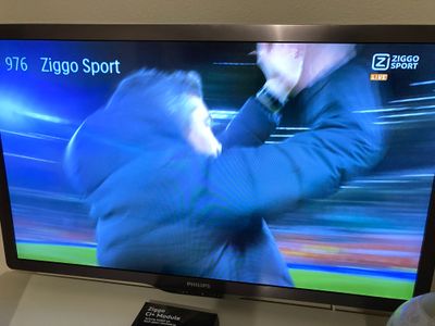

Ziggo Sport zit op kanaal 976 (en dus niet op kanaal 14) en is geen HD:
