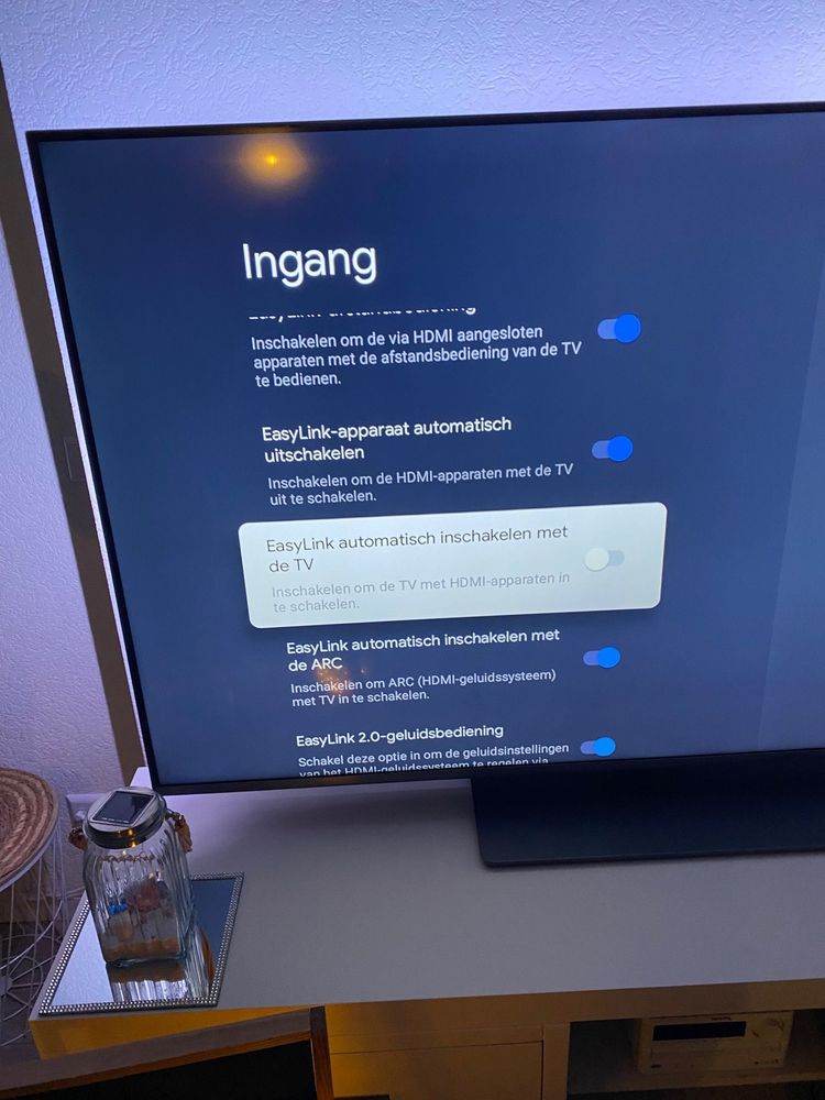

Sinds vorige jaar heb ik een Philips tv (8848/12) en een Ziggo mediabox Next. Als ik met de afstandsbediening van de Next de Next/tv aanzet gaat het altijd goed. Als ik met de afstandsbediening de Next/tv uitzet dan gaat dit 8 van de 10 keer goed. Twee keer echter gaat de TV weer aan na circa 30 seconden tot een minuut en moet ik dit voor een tweede keer doen.
Het opmerkelijke is dat het een hele week goed kan gaan en daarna weer 2 dagen achter elkaar niet goed. Ik heb in de community gekeken naar een mogelijke oplossing en daar werd aangegeven dat de easylink moest worden uitgezet. Dan heb ik gedaan (bij plaatje 1), maar dat was helaas niet de oplossing.
Nu kan je ook op een aantal andere plaatsen easylink uitzetten bij de instellingen, zie plaatje 2. Ik weet niet of ik wellicht één van die instellingen aan of uit moet zetten of dat ik iets in de next zou moeten veranderen?

De Next is een HDMI apparaat, dus op het tweede plaatje keuze 3 kan mogelijk een oplossing zijn. In theorie kan de Next de TV dan niet meer mogen aanzetten via de HDMI kabel.

@Welmoed, ten eerste wil ik @Verwijderd account hartelijk bedanken voor zijn reactie. Ik heb de TV ingesteld zoals @Verwijderd account aangaf. Zoals ik eerder opmerkte gaat het uitzetten van de Next/TV 8 van de 10 keer goed en dan plots werkt het weer niet. Ik heb het donderdag ingesteld en tot heden blijft de tv uit. Ik kan pas na een dag of 10 zeggen of het echt over is. Want langer dan 8 dagen heeft het niet gewerkt in het verleden. Als het na de 17 de nog steeds goed is zal ik het even.

@Verwijderd account, de oplossing die jij aangaf werkt perfect. De Next/tv gaat sinds jouw tip mbt de instelling elke keer gewoon uit en blijft uit.  Nogmaals hartelijk bedankt.
