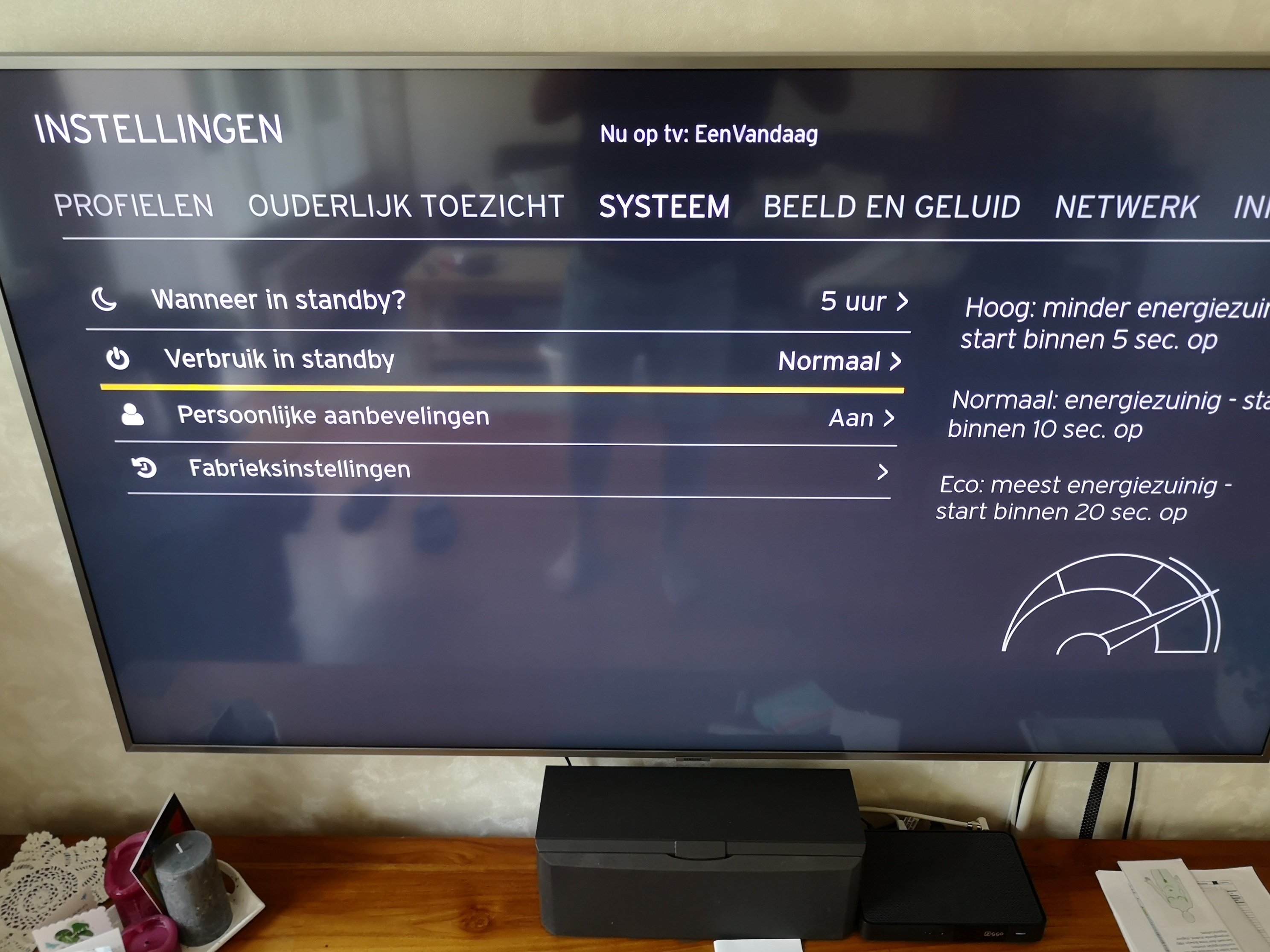

Sinds 23 mei heb ik de Next, in eerste instantie zeer tevreden maar sinds een paar dagen ellende. Als ik met de afstandbediening van de Next de Next, TV en Recivier aan zet krijg ik iedere keer de volgende meldingen: zie afbeeldingen.
Dit probleem is pas een paar dagen geleden begonnen. Om toch beeld te krijgen, moet ik wel 3 á 4 keer het stroom er af halen. De Next is aangesloten op de HDMI 1 en de TV op HDMI 3, dat is de ARC die is aangesloten op de reciever. Het gebeurt ook wel dat als ik de Next uit zet met de afstandbediening de tv en reciever uit gaan en de box een minuut later uit gaat.
Wie weet hier een oplossing voor. De tv is een Samsung UE65NU7470, de reciever een sony str-dn1080.

Even een update, in de instellingen van de next heb ik het aanzetten/stand-by veranderd van 5 naar 10 seconden en ondervind ik al een paar dagen geen problemen zoals hierboven beschreven. Verder is het zeker een perfecte mediabox die doet wat die doen moet.

j.noordveld
Level 3
Voor het opstarten uit de standby heb ik gekozen voor 10 seconden, zie afbeelding.

Bedankt ga het proberen. Monteur vandaag gehad en instelling op 1080p gezet ipv 4k,maar klacht kwam weer terug. Nu de tijd aa gepast naar 10 seconden en nogmaals op 1080 p gezet want die stond weer op 4k na het herstarten. Wordt vervolgd.

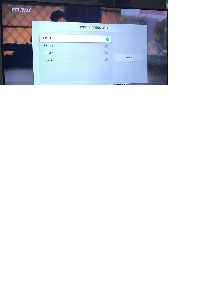

Ik heb een zelfde Samsung, te zien aan je instellingsbeelden, ik heb ook het euvel met die zelfstartende HDMI, mijn heeft af en toe (gelukkig) dat hij niet wordt herkend, moeilijk uitleggen om op te lossen, maar ik weet wel, als je deze knop niet activeert het helemaal niet lukt.
zie bijlage, hoop dat je er iets aan hebt.

ok, ik heb een QLED TV 49Q70R, maar ik zag hetzelfde menu langskomen en ben zelf ook steeds aan het prutsen, meestal werkt ie wel goed, maar af en toe krijg ik de melding dat het apparaat op de hdmi1 niet aangaat of de voeding niet goed is, dan moet ik het hele Samsung menu weer openen om de Ziggo box, (next) weer te herkennen als HDMI apparaat, wat voor apparaat, wat voor provider, enz.enz, dan is weer goed, maar als ik die 1e stip in die HDMI optie niet aanzet, gebeurt er niets, als ik m aanvink komt er gelijk weer beeld.
eerdaags nog eens wat rommelen in de Next settings........

Bij mij kom ik dan in het menu dat het uhd color aanzetten heet. Heb dat nu ook aangezet op hdmi 1. Ben benieuwd valt te proberen. Ik los het nu op door de schakelaar achterop de next even uit te zetten en weer aan. Dan start de box opnieuw op en heb ik daarna weer beeld. Is ook alleen als de tv uit is geweest dat die melding komt en niet altijd. Wordt vervolgd ?

sorry, foto was niet duidelijk genoeg zag ik, zo beter hoop ik,
samsung t.v.menu, algemeen, beheer extra apparaten,invoersignaal extra, 4 hdmi in beeld, 1e aanvinken.

Ja ik was er inderdaad al gekomen en heet uhd color aanzetten bij mij. Zodra ik weet of het wat doet laat ik het weten.

Probleem is er nog steeds ondanks dat ik de hdmi 1 de uhd color heb aangezet. Laat dat nu zo, pas de tijd van de box aan naar normaal kijken of deze combinatie wat oplevert.
