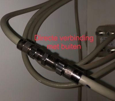

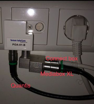

Zie de bijlagen om de aansluitingen in mijn appartement te zien. Aan de bekabeling in huis is sinds aanschaf van de Quantis receiver niets veranderd. Het huidige probleem is erg vervelend.

Een XL en Quantis samen geeft vaak onderbrekingen in ontvangst.
Daarvoor is het filter dat de storing wegneemt.

Meterkast

Hartelijk bedankt! Het filter arriveerde in een heel korte tijd en het loste mijn probleem volledig op. Zeer gewaardeerd!
