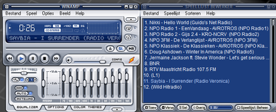

Ik luister ook radio zonder dat de tv aanstaat en kan ook zonder dat de TV coax is aangesloten. En ik luister ook niet via DAB maar via internet op mijn telefoon laptop of desktop.
Ik heb van al mijn favoriete radio stations de internet stream opgezocht en die allemaal in een playlist in
Winamp gedropt.
Die kan ik overal waar ik maar wil beluisteren. In mijn auto koppel ik mijn mobiel aan het media systeem van mijn auto en kan ik zo via de auto boxen luisteren ideaal.

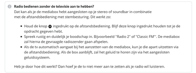

@Denys een Televisie is absoluut niet noodzakelijk om naar de radiokanalen te kunnen luisteren.
Wat noemt u een Radio? Bedoeld u daarmee een FM tuner die gaat niet werken met de coax kabel daar direct in, daar is een externe FM antenne voor nodig die de radiokanalen uit de ether plukt.
Uw gedachtegang klopt wel dan gaat de audio uit de TV via een optische kabel of andere audiokabel naar een soundbar. Door een audiokabel direct van een mediabox naar een audio systeem omzeil je de Tv, veel duidelijker kan ik het niet beschrijven.

@Denys "Mijn kennis beweert dat deze radio kan luisteren zonder de tv aan ( zonder kabel en stroom) dus radio luisteren alleen met zijn mediabox en soundbar. "
Met de Next mediabox (aangesloten aan de coax kabel en de stroom) luister ik radio via de optische uitgang aangesloten aan aan soundbar. (Sommige Next boxen hebben ook een audio uitgang, mini jack)
De TV is aangesloten via de HDMI kabel en de TV kan uit blijven, als ik radio luister en voor een andere zender gebruik ik de afstandsbediening en zeg de naam van het radiokanaal en de Next schakelt over naar de b.v. Radi01 / Radio Omroep Brabant / Sky radio enz. enz. enz.
Daarnaast heb ik een Humax 5300c mediabox (aangesloten aan de coax kabel en de stroom) met een Ziggo smartcard erin, die is aangesloten via een optische kabel aan een audio versterker in een kast, zelfs zonder TV eraan en ik kan alle muziekzenders kiezen met de Kanaalnummers op de afstandsbediening:
De Next mini heeft geen audio uitgang en dan kun je een 4K@60Hz HDMI audio extractor gebruiken om het geluid apart uit de HDMI kabel te krijgen.
