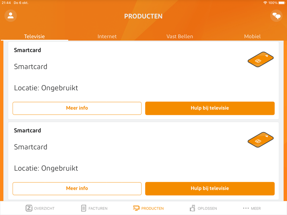

Het grappige is dat als ik inlog in Mijn Ziggo en bij producten TV Standaard kies, ik de drie smartcards zie staan, maar daar staan GEEN smartcardnummers bij. Ziggo ziet de nummers wel, maar ik niet. En ze zijn alle drie actief. Ziggo weet zelf ook niet hoe dat kan.
Verwijderd account
@Thijman  gewoon even op meer info  en details klikken voor de card en serie nummers …ik heb er zelf nog 2 maar gebruik ze niet meer (Heb nu 2 Next Mini)
youriy
Plaats eens een screenshot dan?
Ik zie bij mij drie smartcardnummers.
