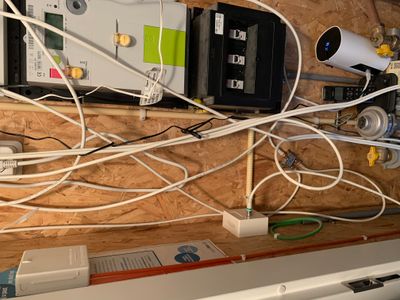

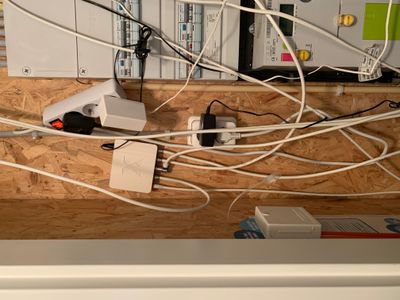

Kun je een foto hier plaatsen van de eerste plaats waar Ziggo je huis binnenkomt met eventuele splitters en versterkers op de foto?

Ik zie hier heel oude stekkers die keurig allerlei signalen opvangen zoals 4G 5G Digitenne enz. en die keurig op je coax bekabeling zetten met allerlei storingen tot gevolg.
Heb je nog meer van die open niet afgeschermde stekkers?
Zo ja, vervang ze allemaal voor afgeschermde stekkers.
