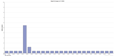

HIeronder het gebruik van de Next in ECO stand bij mij als die niet gebruikt wordt.
De nachtelijke piek was eerst zo rond 1:00u maar zwabbert de laatste tijd tussen 1:00u en 5:00u 's nachts.
Zoals al genoemd is besparen op deze sluipstroom niet echt de moeite en de mogelijke problemen met updates en EPG issues zeker een reden om de Next mooi aan te laten.

Dank je wel voor deze mooie diagram.
duidelijk dat ik er niets mee ga dien

bloemen64
