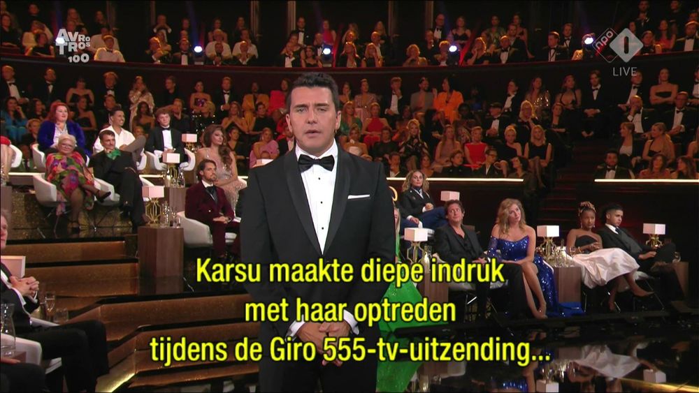

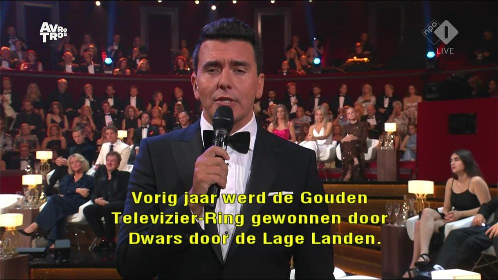

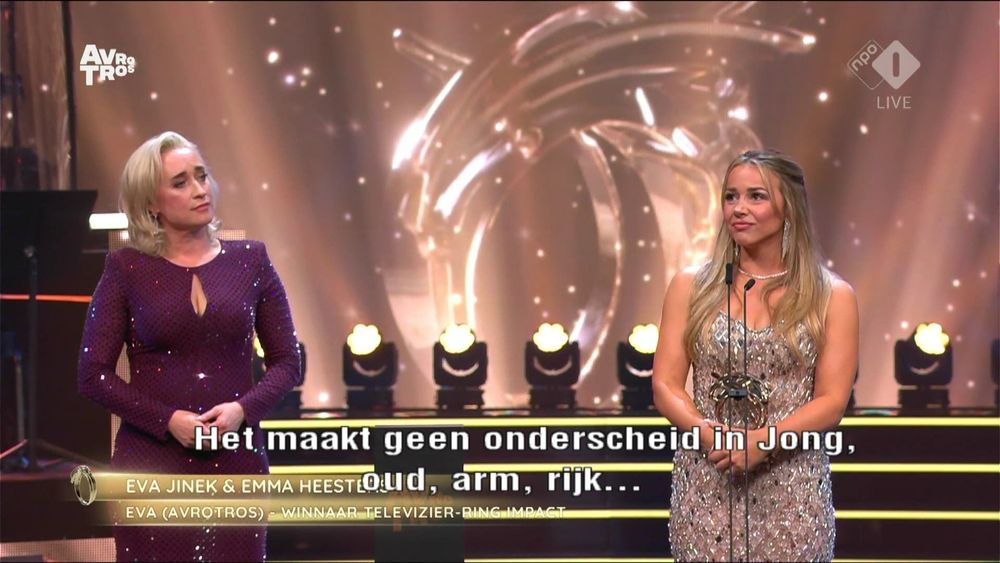

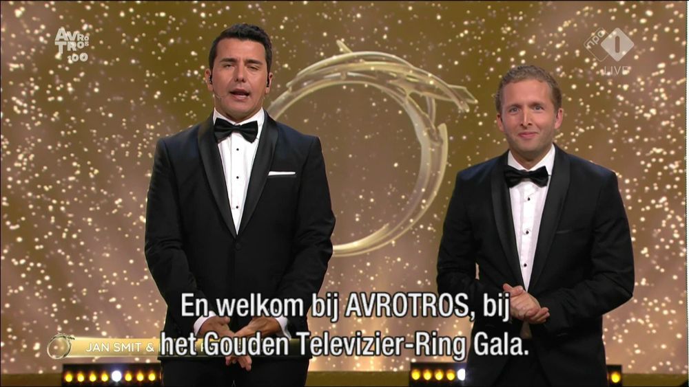

NPO ondertitels op DVB-C/Coax,  hoe het was:
Ziggo, Humax5050c,  12 oktober 2023,  NPO1,  DVB ondertiteling
Ziggo, Humax5050c,  12 oktober 2023,  NPO1,  DVB ondertitelingZiggo_Humax5050c_20231012_NPO1_DVB_SUBS_2.jpgS
NPO ondertitels op DVB-C/Coax zoals het nu is:
Ziggo, Humax5050c,  16 oktober 2025,  NPO1,  DVB ondertiteling
