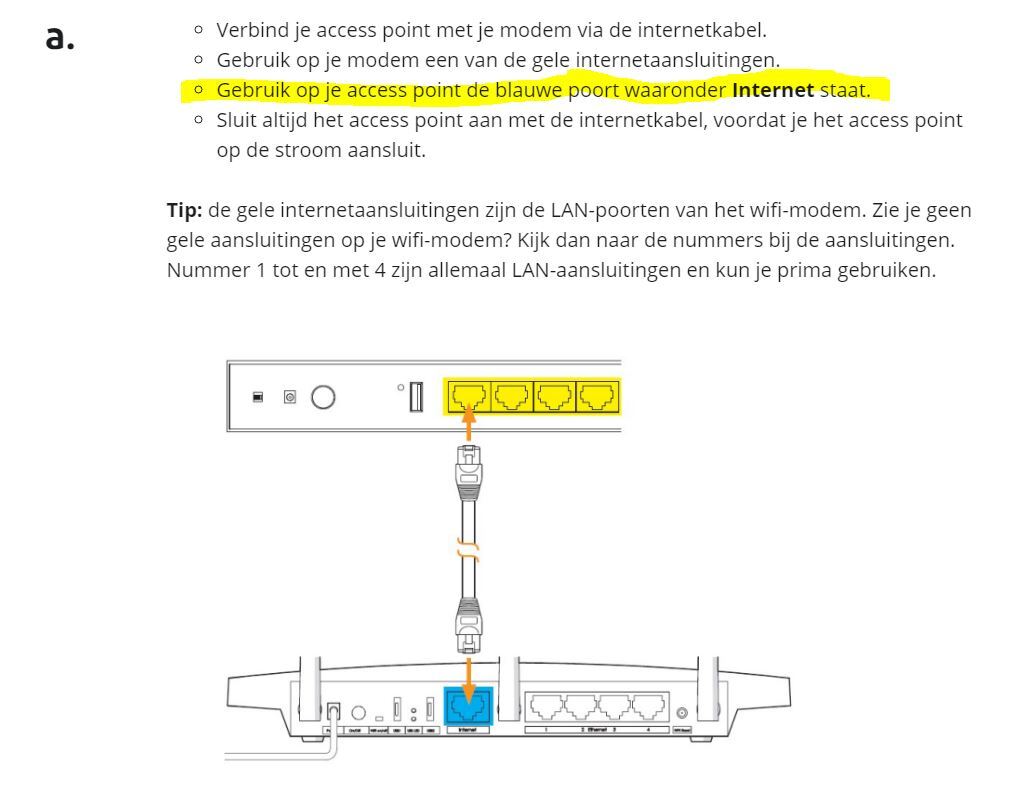

marcveen
Level 7
@hanh
Als ik op de Ziggo site de installatie instructies voor de C7 lees is de blauwe poort de verbinding naar je modem. Dus gewoon in gebruik.
Zo zit het bij mij ook aangesloten.
https://www.ziggo.nl/klantenservice/wifi/wifibooster/installeren#/wifibooster-via-internetkabel/wifi...

hanh
Oud Lid
Dat lijkt mij flauwekul. Nooit gezien trouwens. Heb zelf geen C7 Booster,.
Zou niet weten waarom deze manier van aansluiten nodig zou zijn. Try it out.
Ik geef de Tip de blauwe poort niet te gebruiken, omdat ik ooit tegenkwam dat via de blauwe poort vreemde (IPv6 gerelateerde) dingen op het netwerk terecht kwamen, die het netwerk verstoorden. Of dat ooit werd opgelost, weet ik niet. Ik geef geen verdere details. Dat voert te ver. Het blijft dus vaag, maar het is wel als test domweg het proberen waard de blauwe poort tijdelijk te mijden, als je problemen veronderstelt met de C7.

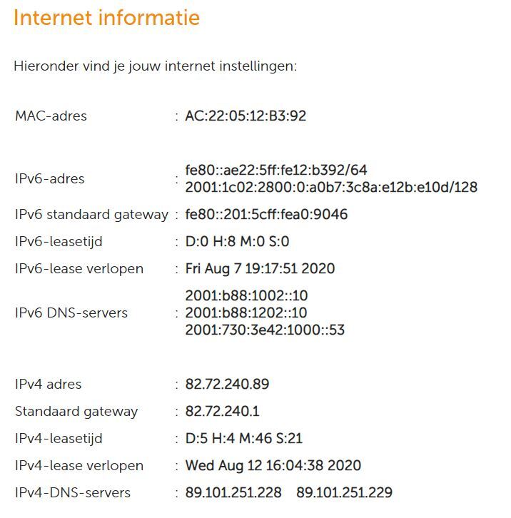

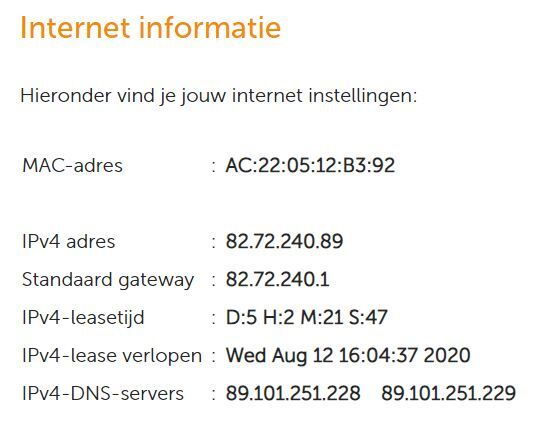

marcveen
Level 7
@VincentL
VincentL wrote:
Volgens de customer support medewerker staat IPv6 bij mij uit en loopt alles op IPv4
Weet je dat zeker.
In eerste instantie werd dat ook tegen mij gezegd; “Je IPv6 staat al uit”.
Maar na controle in mijn Connectbox bleek IPv6 nog gewoon aan te staan.
Kijk even in je Connectbox onder -beheer-, -Informatie-, -Internet Informatie-.
Daar mag je alleen een IPv4 verbinding zien.
Hieronder twee foto’s van mijn Connectbox voor en na uitschakelen IPv6.

Voor uitzetten van IPv6.
Na het uitzetten van IPv6.
