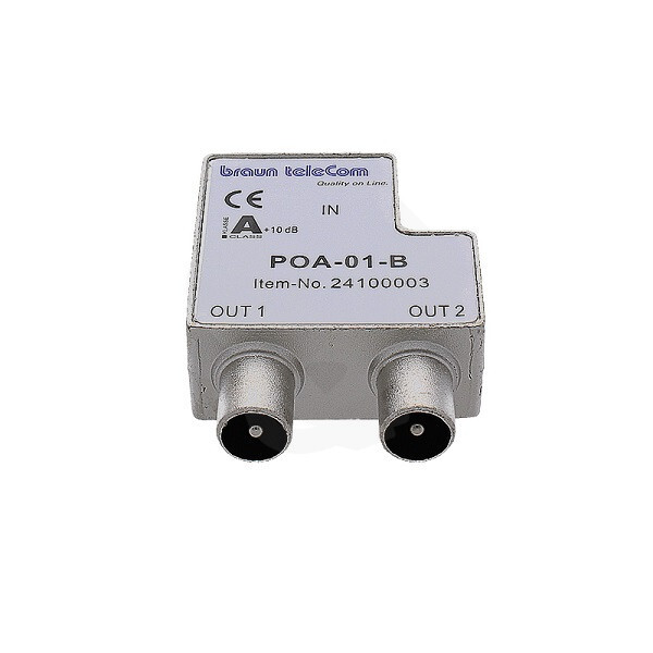

Nou is de vraag ik had even de instructie gelezen hoe je dit pakket aansluit en ik zie in de aansluitinstructie op ziggo dat je twee uitgangen zou moeten hebben op de aop echter mijn upc aop heeft er maar 1 moet deze dan vervangen worden of zit er een een splitter in het installatie pakket ?

is verouderd moet vervangen woorden door een ziggo monteur
een moderator kan een monteur voor je inplannen

het klopt dat een aop maar een uitgang heeft op het aop moet een splitter de POA-01-B
op de splitter moet links het modem recht de tv
zou je toch even een foto willen van de hoofdaansluiting het aop zodat we kunnen beoordelen of die geschikt is voor giganet of vervangen moet woorden het is niet toegestaan om het aop zelf te vervangen een monteur vervangt die kosteloos
