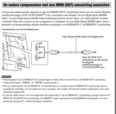

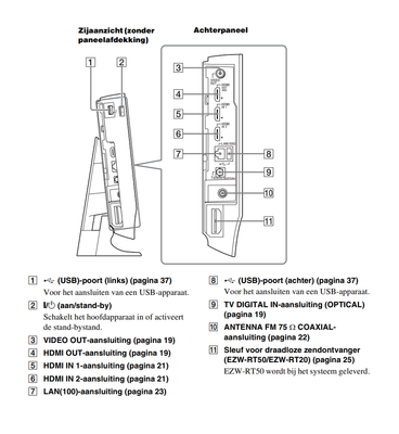

Volgens mij moet het met ''9'' gewoon mogelijk zijn.
BDV-L800/BDV-L800M/BDV-L600 (sony.com)
Of via HDMI

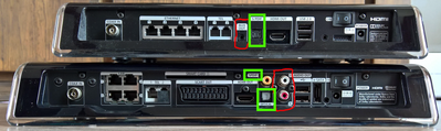

De optical van de mediabox xl kan ook sp/dif heten.
