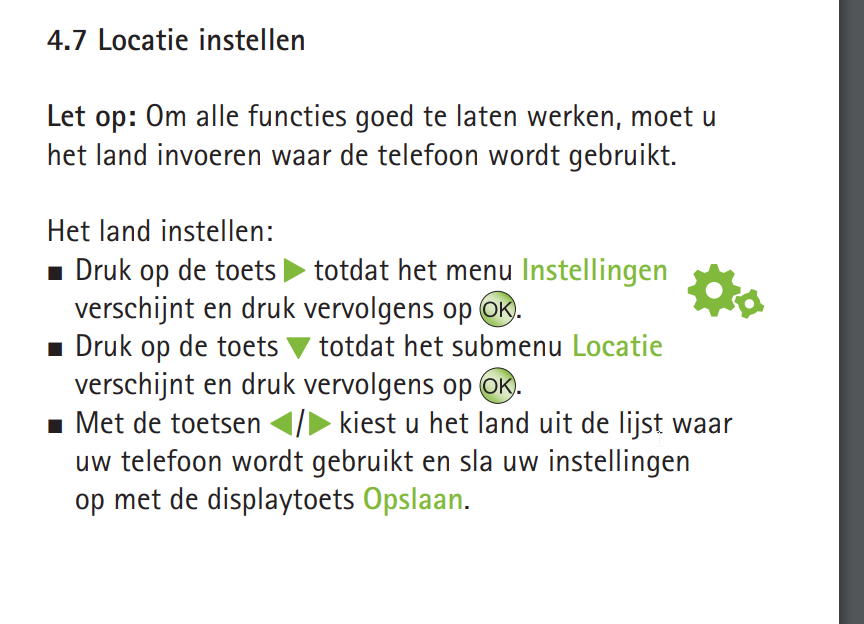

Vandaar misschien ook het plaatje wat ik poste een oorzaak zou kunnen zijn als dat niet is toegepast

Ik heb ook het sterke vermoeden dat het door jou gezonden plaatje aangaand locatie-instellingen heel belangrijk is.
Er staat ook in dat stukje gebruiksaanwijzing dat je het land moet invullen om de alle functies goed te laten werken. Ik denk echter dat het grootste effect hiervan meer met de nummerweergave van doen zal hebben dan met het nummerkiezen.

Roonihd: als locatie is Nederland ingesteld en opgeslagen.
