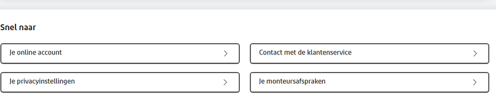

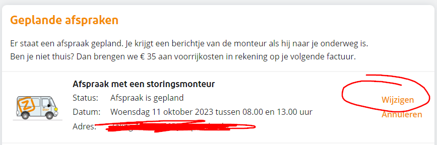

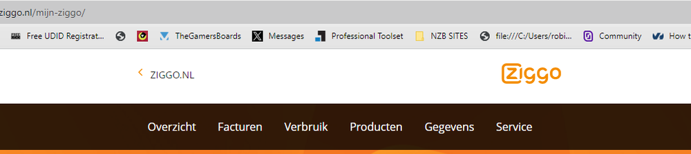

@Teejoo! je kan het zelf wijzigen
Teejoo!
@MR_CHIP Hoe doe ik dat dan?
stap 1
login op mijn ziggo
stap 2 scrol helemaal naar onderen en druk op
"je monteurs afspraken"
stap 3
klik naast de afspraak die je daar als goed is zie staat op "wijzigen"
als het goed is kom je er zo uit, zo niet laat het ons weten 😉
