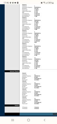

Zou je tevens de downstream/upstream-gegevens van het modem willen plaatsen volgens deze instructies?

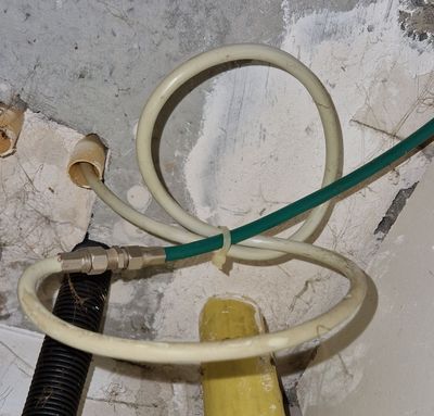

Oef... kan pas weer foto's maken als ik bij mijn moeder ben... is een appartement waarbij hoofdaansluiting (groene coax) is doorekoppeld naar AOP in huiskamerdoos. Daarop zit een splitter, zo"n platte met een plug en een schroefuitgang (tv en modem). Modem is ouderwets zwart. Inloggen op modem moet ik even kijken, moeders heeft geen pc/laptop
De aansluitwijze is prima, maar zowel het AOP, de splitter en/of de kabels kunnen verouderd zijn en signaalproblemen veroorzaken. Vandaar mijn vraag naar een of meerdere foto's.
Nagenoeg alle oudere modems zijn zwart van kleur, dus dat zegt mij helaas weinig.
Je kunt ook de downstream/upstream-gegevens ook prima met een telefoon of tablet bekijken en hiervan screenshots maken.

Ik heb wat screenshots uit een cisco modem en foto's.

Het AOP (TRAS-1000), aftakelement (UMU-01/1006) en de kabels naar modem en TV/decoder zijn verouderd.
De downstream vertoont instraling van Digitenne.
De UMU-01/1006 dient te worden vervangen door een POA-01-B met nieuwe IEC/F- en IEC/IEC-kabels naar resp. modem en TV/decoder. Idealiter dient ook de TRAS-1000 vervangen te worden door een btv 01-SET, hiervoor is een monteursafspraak noodzakelijk.
