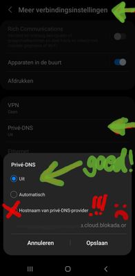

Ik heb afgelopen jaar gebruik gemaakt van het programma Blokada, een goede add blocker en VPN functie app. Deze stond netjes uit, maar... bij het controleren van mijn VPN instellingen (samsung standaard instellingen) stond bij Privé-DNS nog wel een aangepaste hostnaam van prive-DNS-provider Blokada!
Toen ik die uit had geschakeld was het probleem opgelost. Ik voeg een screenshot toe van het instellingen-veld waar dat staat in Android.
