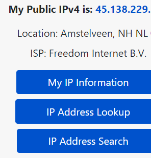

Ik zit in Nederland op een IP van Freedom:  maar kan geen TV kijken (op PC/mobiel) omdat Maxmind denkt dat deze range in de USA geregistreerd staat. Heb al wel een verzoek ingediend, maar denk niet dat ze op een willekeurig individu reageren. Kun jij hier nog iets aan doen?
In tegenstelling tot de vorige melding staat dit IP-blok van Freedom internet wel correct in Nederland geregistreerd: https://apps.db.ripe.net/db-web-ui/query?bflag=false&dflag=false&rflag=true&searchtext=45.138.229.0%...
Ik denk dat Freedom internet hier niets aan kan doen, hun registratie klopt! In de database van Maxmind zie ik wel de juiste ISP, maar inderdaad niet het juiste land.
Deze lijkt me duidelijk, een Nederlandse provider is eigenaar van het ip, het ip staat correct in NL geregistreerd in de RIPE database, alleen bij Maxmind nog niet. Ik ben zelf ook wel benieuwd naar hun correctie proces, daarom heb ik hier een aanpassingsverzoek voor ingediend (bij Maxmind via dit formulier). Als die geaccepteerd wordt zal de aanpassing binnen 2 weken verwerkt worden.

Mooi zo @Jørgen! Ook de aanpassing op 45.138.229.0/24 voor @Jo-Willy (en andere Freedom Internet klanten) is maandag geaccepteerd en inmiddels verwerkt!
