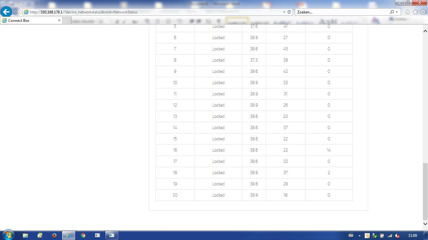

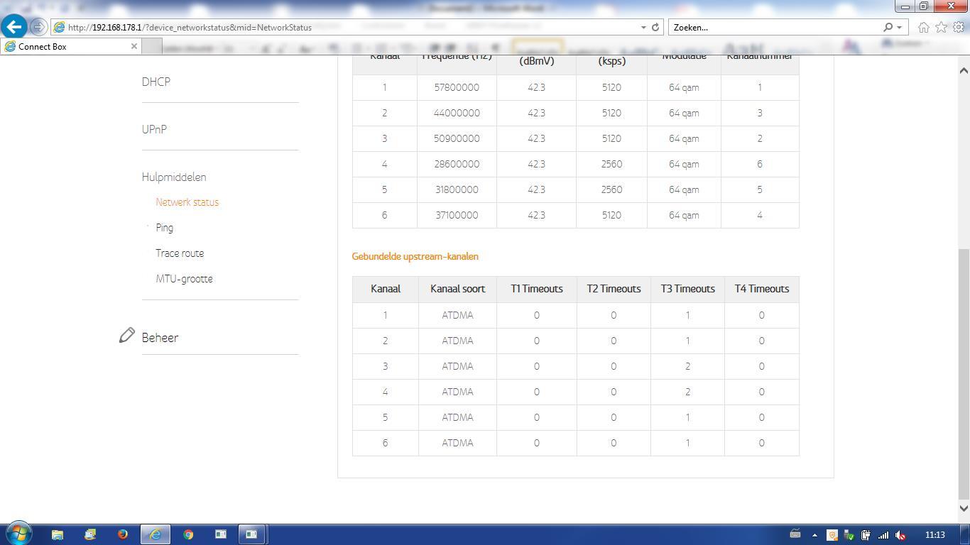

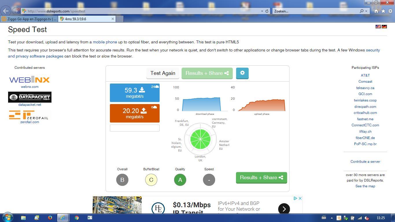

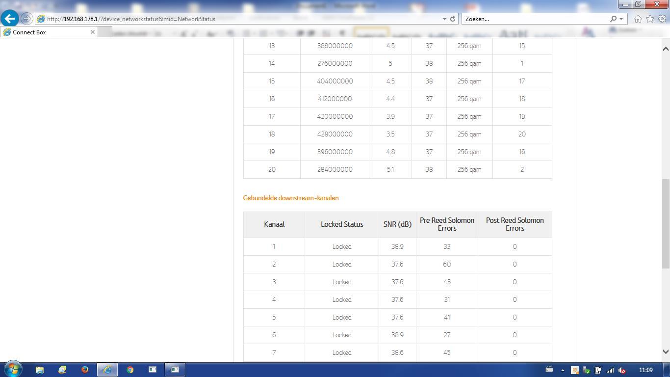

Hieronder de gevraagde plaatjes:
Downstream
Upstream
Speedtest

Nou ben ik ook weer niet de groot expert vergelijkend met Hanh en Be rt maar bij mij zie ik waar jij ATDMA hebt staan (kanaal soort) heb ik 2.0 staan ... Ik weet dat het iets is met delen van kanalen te maken heeft en iets met RF (staat mij iets bij maar exact???...Ik denk dat ook de waardes wel kan maar of deze optimaal zijn? Ik zou nu even afwachten op bv Lycke ZiggoBe rthanh die hier een betere kijk ophebben dan ik eerlijk gezegd. Ik moet ook even andere dingen doen vanmiddag. Dus... even geduld dat een ander even met dit probleem meekijkt.
edit inz speedtest. snelheid is dit bedraad of wifi? de meldingen B C A zijn bij mij meestal A+ - A- A+ dus daar lijkt ook wat ad de hand te zijn.

De speedtest betreft wifi.
Met een afstand van ca. 4 meter van het AP en een abonnement van 200/20 lijken de gemeten up/down-snelheden me niet verkeerd, toch...?

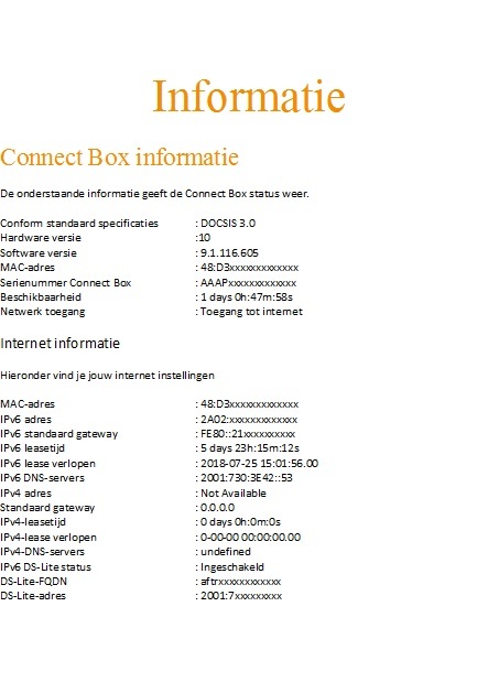

Ziet je status page er uit als in bijgevoegd plaatje?
Of is het anders? Geef zelf dan een plaatje en maak publieke adressen onleesbaar.
Gr Han
DenSpike
@ hanh
Bijgesloten een plaatje van mijn Status page.
Zoals je kunt zien heb ik geen echte dual stack, maar moet het doen met DS-lite.
Geen idee, of dit de oorzaak van het niet functioneren van de Ziggo Go app is.
Ik zal in ieder geval de komende dagen eens kijken bij mijn zoon en dochter of zij een echte dual stack hebben of ook DS-lite.
Daarnaast lijkt het alsof ik een ander IPv6 adres heb voor de IPv6 DNS-server....
hanh 2001:730:3E42:1000:53

Hallo Den,
Je hebt inderdaad DS-Lite. Zie verder Noot onderaan.
Robbo zei al dat DS-Lite de oorzaak niet mag zijn.
Dat klopt.
Om nu meteen een overstap te doen naar IPv4 firmware vind ik een brug te ver.
Dan laten we een mogelijk oplosbaar probleem liggen en
leert niemand er iets van. Dat moet binen de perken blijven. Je bent geen proeftuin natuurlijk.
Je kunt in de tussentijd de Web variant van Ziggo Go proberen. Die zal wel werken, gok ik. https://www.ziggogo.tv/
Eerst een beetje een Shot in the dark.
Vermoedelijk staat DHCPv6 op 'Stateless'. Zie onderstaand plaatje.
Maak daar Statefull van.
Doe voor de zekerheid maar een Restart van de ConnectBox en check of de wijziging
ook echt is doorgekomen.
Ook maar een Restart van de Iphone.
Dan weten we zeker dat ie fris begint.
Helpt dit?

Zag net als Robbo iets raars bij die Down/Upstream Waardes.
Dat moet zeker verder bekeken worden. Zie nog geen verband met je Ziggo Go probleem.

Je publiceerde een Speedtest.
Van DSL-reports. Houden zo: de beste test.
Ik denk: dit was via Wifi en je hebt een 200/20 abonnement.
Is dat goed?
Hoe ziet die eruit op een bekabeld systeem, rechtstreeks aangesloten
op de ConnectBox? Zou nabij de snelheid van je abonnement
moeten liggen. Plaatje hoeft niet per se. Geef de cijfertjes maar.

Noot.
De voorbeeld Status Page die ik liet zien is niet van mij.
Heb geen ConnectBox. Wat je daarop ziet is de Box met
Dual Stack IPv4-IPv6 firmware,
Dat is iets anders dan DS-Lite.
Het verschil is dat je bij DS-Lite geen eigen publiek IPv4 address hebt.
Bij Dual Stack wel. Als je wilt kan ik je wat meer details geven.
