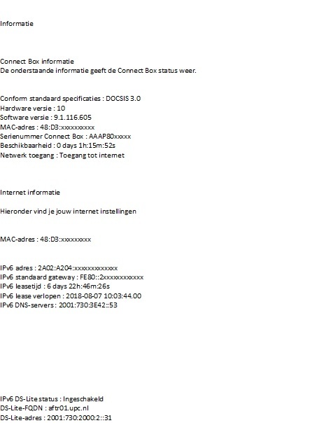

T is al laat.. toch nog een reactie. Ik deel je mening.
Daarnaast: ik ben het hele draadje nog eens doorgeweest en heb het screenshot van die dhcp-v6 instellingen eens goed bekeken. I know: niet muteerbaar.. maar toch.
Wat daarin echt NIET goed is dat de router advertisement lifetime staat op 3 seconden. Dat betekent volgens deze uitleg:
"RA message includes a value called Router Lifetime (in seconds). This value applies to the router's usefulness as a default router. It does not apply to other information contained in the RA message. IPv6 hosts receiving the RA message should install the default route with an expiry time set to the Lifetime. A Lifetime of 0 indicates that the router is not a default router anymore and associated default route should be discarded from host's routing table." [https://support.symantec.com/en_US/article.TECH244214.html]
elke 3 seconden geleerde default route (default gateway) ongeldig wordt. De pc moet dan een rediscovery doen (router sollicitation) en dan opnieuw de default route inleren. Om dan 3 seconden later... etc....
Dit geldt zowel voor SLAAC als DHCPv6-statefull.
Waarom die 3 seconden daar staat heb ik geen idee van ( Mark Ziggo ..jij?) en ook niet hoe deze te veranderen. Maar het verklaart volgens mij feitelijk volledig het probleem (wegvallende verbinding, soms wel / soms niet ipv6, soms wel soms niet resolving etc).

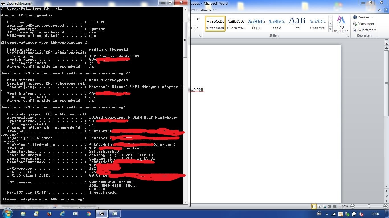

DenSpike
3- DNSservers
ipconfig /all direct na een (geslaagde of niet-geslaagde) ping naar facebook:
en de DNSserver zoals die in de Connectbox staat:
Het blijkt dat er verschillende DNS servers worden gebruikt, maar dat hoeft toch geen probleem te vormen lijkt mij...

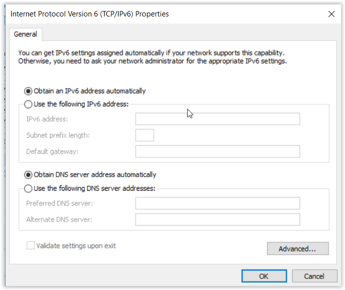

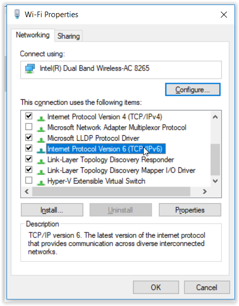

Kun je eens een screenshot doen van de eigenschappen van je IPv6 stack in windows? Staat die op automatisch of handmatig (2x)

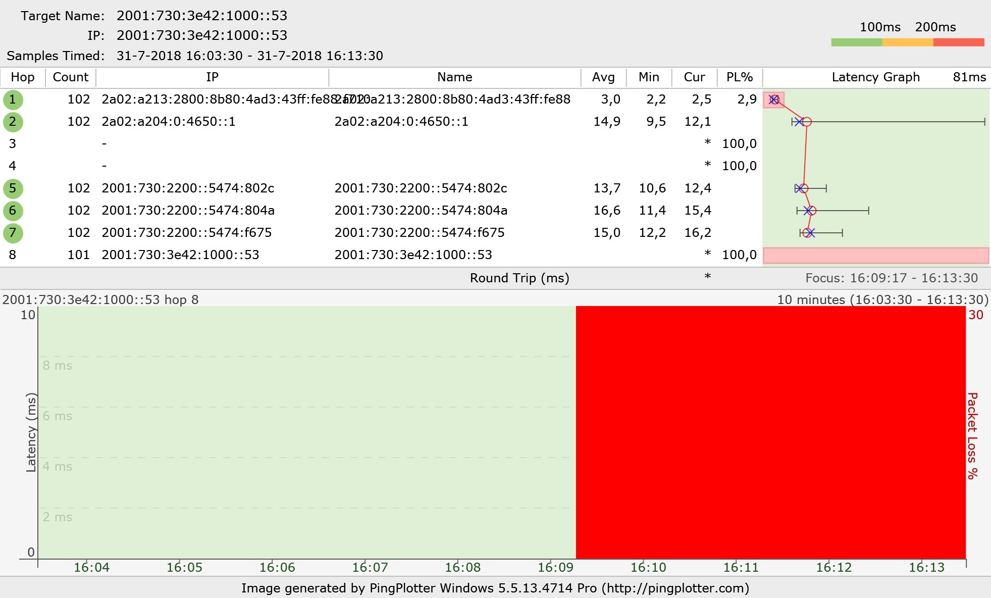

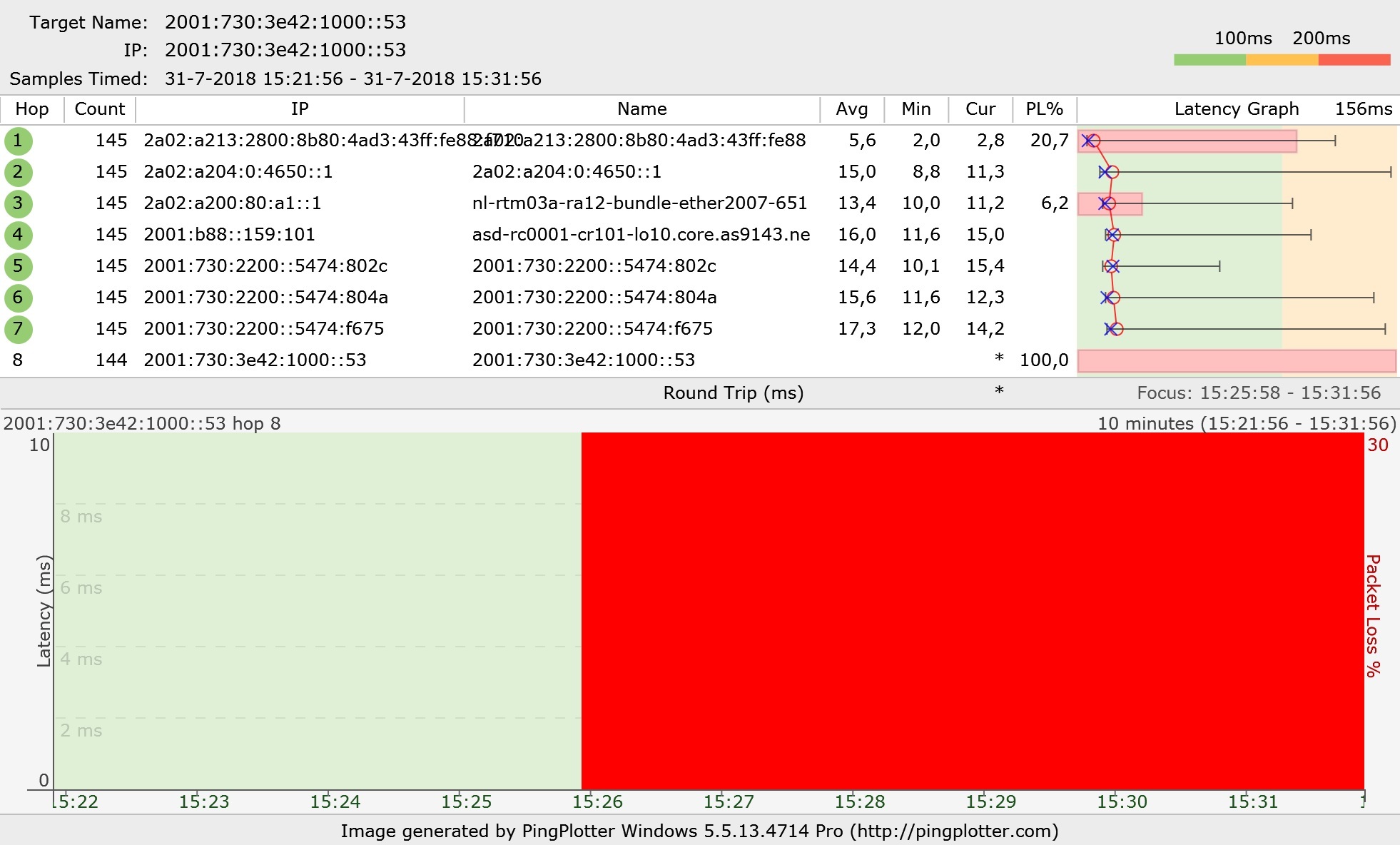

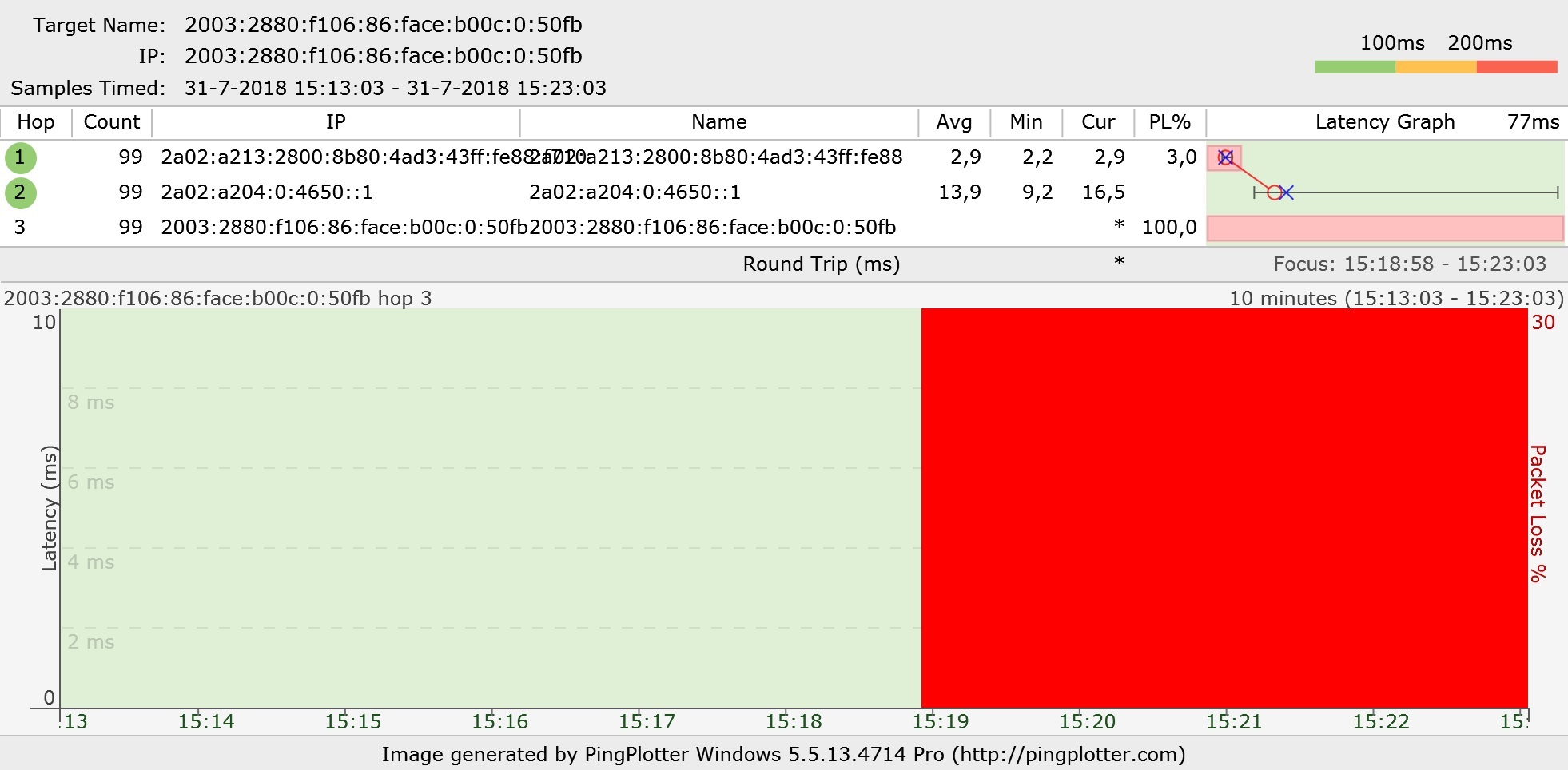

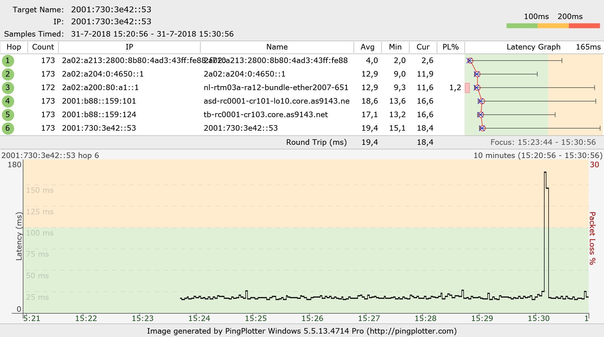

DenSpike
hanh
Mooie software, dank voor de tip!

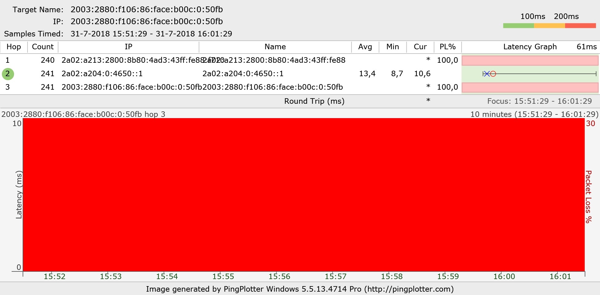

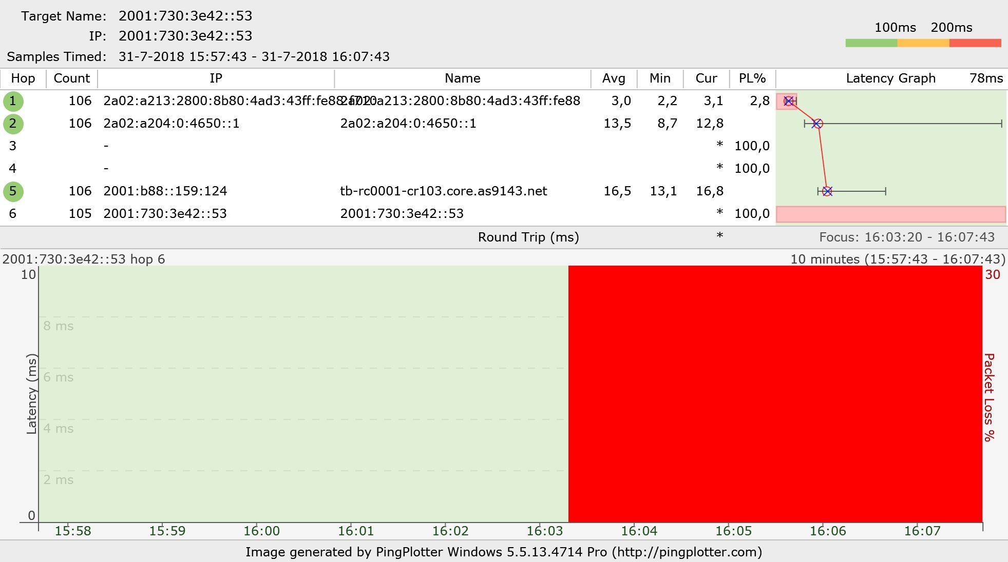

Hieronder de resultaten van pingen naar IPv6 adres van Facebook, de 1e en de 2e DNS-server van de Connectbox.
De eerste 3 plaatjes in het geval (na opstarten van de laptop) ping een goed resultaat gaf;
de tweede 3 plaatjes in het geval het pingen "niet mogelijk"was ("Time out by opdracht")
Pingen naar Facebook
Pingen naar 1e DNS-server Connectbox
DenSpike
Pingen naar 2e DNS-server Connectbox
Pingen naar Facebook (ping onmogenlijk)
Pingen naar 1e DNS-server Connectbox (pingen onmogenlijk)
Pingen naar 2e DNS-server Connectbox (pingen onmogenlijk)
Nou, kun je hier nog koffie van maken?

Ik heb ook geen idee hoe de Google DNS-servers daar kwamen (maar bedenk wel dat ze door het CMD-commando ipconfig /all werden "aangeroepen"; misschien dus een Windows-aangelegenheid??)
Wat bedoel je met "de eigenschappen van de IPv6 stack in Windows"?
En waar kan ik die vinden?

Hmmm... het lijkt er op dat je IPv6 stack DEELS handmatig is geconfigureerd....windows tovert er niet zomaar een paar dns-servers bij.
Dat vinden van de eigenschappen van IPv6 gaat via de adapter. Kies via het netwerkcentrum voor "change adapter settings" oid. Kies dan voor je Wifi interface. Kies dan via rechtermuisknop voor properties (admin rechten nodig). Dan voor interprotocol v6 en dan properties (of eigenschappen).
Zie beide screenshots (w10, kan dus er net iets anders uitzien).
