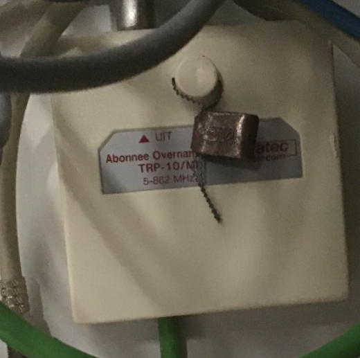

Als eerste zou ik dit Abonnee Overname Punt laten vervangen door Ziggo.
Die lijkt in de vorige eeuw aangesloten te zijn en is niet geschikt voor de huidige signalen en frequenties en niet afgeschermd voor 4G 5G Digitenne en andere signalen die van alles kunnen storen van internet tot TV.

Dit is een klant helpt klant forum waar Ziggo moderators/medewerkers, zij hebben Ziggo voor hun naam staan, meestal binnen een werkdag (ma-vr) langskomen in ieder topic, zij kunnen diep in de systemen en een afspraak voor je maken met de gegevens erbij die ze hier op de foto al zien en je hebt hier een vast aanspreekpunt.

Na de vervanging van mijn oudste switch 3com 8-poorts en het vervangen van de AOP door Ziggo lijkt het buffer verleden tijd.
Ik hoop dat ik niet te voorbarig ben. 👍🏻

Zoals aangegeven is de AOP aansluiting vervangen, daarnaast heb ik de 3Com 8v switch vervangen.
Het bufferen heb ik niet meer ervaren.
