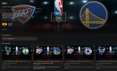

Zoekfunctie (vergrootglas) werkt niet helemaal goed.
@Ziggo ,
Wilde vandaag naar een NBA wedstrijd kijken hiervoor gebruik ik de zoekfunctie om te zien welke wedstrijden er zijn geweest op ESPN
Toen ik de resultaat zag waren het alleen wedstrijden van vandaag of in de toekomst. Kon niet naar links.
Kon mij niet voorstellen dat er geen wedstrijd was geweest, daarom maar zelf gaan zoeken en kwam toch wel wedstrijden tegen.
Toen ik daarna weer terug ging om te testen of er iets veranderd was met zoeken kwamen er wel wedstrijden boven water van afgelopen week alleen was die van vanmorgen vroeg 1:43 is weg en ook nog een wedstrijden in de toekomst Zat 4:00 mis ik nu.
Dit is op Windows 11, zowel met Edge als Firefox gaat het niet goed mee.

Van FireFox heb ik de cache leeg gemaakt en cookies verwijderd, resultaat blijft hetzelfde. Plaatje zie je helemaal bovenaan.

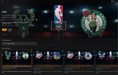

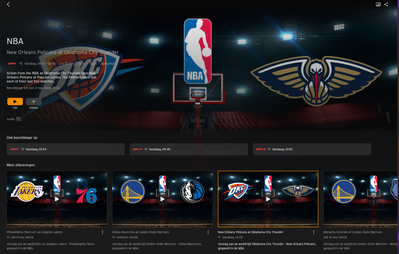

Omdat we nog een andere profiel hebben heb ik die voor de aardigheid gebruikt op Firefox en zie ik een heel andere overzicht.
De gevonden NBA wedstrijden komen niet overheen met die van mijn profiel.
v.b. Bucks - Celtics (eerste van links) zie ik met mijn profiel niet staan. De gevonden wedstrijd klopt wel.
Met deze profiel ook op de iPad gezocht het resultaat is het zelfde. Net zoals die van mij.
Ook na "wis zoekgeschiedenis" met mijn profiel hou ik dezelfde overzicht, dus geen Bucks - Celtics.
Om het gelijk te trekken moet ik met het ander profiel de wedstrijd Celtic - Warriors opzoeken op 4 minuten zetten of later, maar dan mis ik ook in het overzicht de wedstrijd van afgelopen zondagavond en die van vanmorgen vroeg.
Er zit dus iets kroms in de zoek mechanisme.

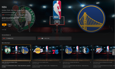

Ik denk dat ik erachter ben hoe het zit.
De zoekmachine laat inderdaad standaard geen NBA wedstrijden zien van ESPN 2 t/m 4.  Maar......

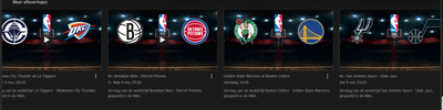

Ga ik naar een wedstrijd kijken op ESPN2 in dit geval Bucks - Celtics en ga daarna zoeken op een andere wedstrijd dan zie ik nog alleen wedstrijden op ESPN 2. Zie plaat je hieronder dit zijn allemaal wedstrijden op ESPN 2.
Dus het laat geen wedstrijden zien van ESPN (1).
En dat vind ik eigenlijk niet kloppen 😀.
Waarschijnlijk heb ik aantal weken geleden naar NBA wedstrijd gekeken op ESPN2 en daarom kreeg ik geen wedstrijden te zien die afgelopen week waren op ESPN (1) en begon het met Golden State at Celtics die toen afgelopen nacht was uitgezonden.
Bij het uitzoeken kwam ik nog een wedstrijd tegen op ESPN4 vanochtend Dalles - Golden State, ik heb er even naar gekeken (boven de 4 min. gestopt) en je raad het al.
Bij het zoeken naar NBA kom ik nu nog alleen wedstrijden tegen op ESPN4.
Mijn conclusie dit wordt erg lastig zoeken naar een NBA wedstrijd die ik graag wil zien, ik moet steeds 1 wedstrijd opzoeken even op 7 minuten zetten of zo en dan de zoekmachine op los laten. En dat voor alle 4 zenders.
Kan Ziggo aan de applicatiebouwer dit laten aanpassen zodat ik gewoon alles krijg te zien ESPN 1 t/m 4?
